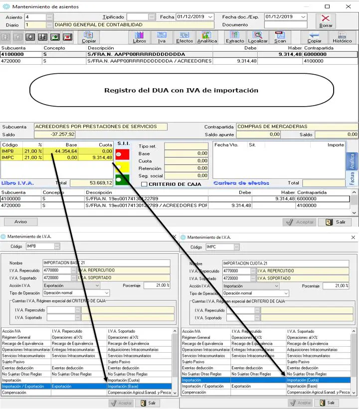

En la aplicación, siguiendo la correlación marcada por la AEAT, el asiento contable deberá tener el siguiente formato:

La acción de IVA asociada al código de IVA de base y cuota deberá parametrizarse tal y como aparece en la imagen:
