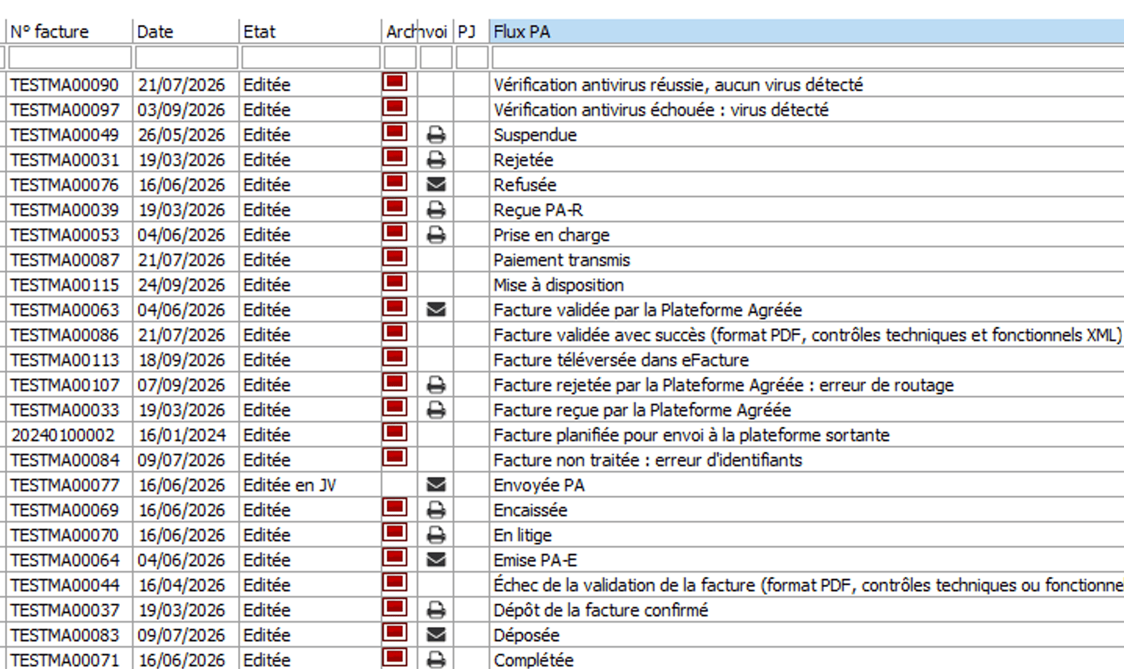

- Le statut de chaque facture est visible dans la liste : reçue, rejetée, refusée…
- Le suivi de l’e-invoicing et de l’e-reporting est disponible dans Pilot
